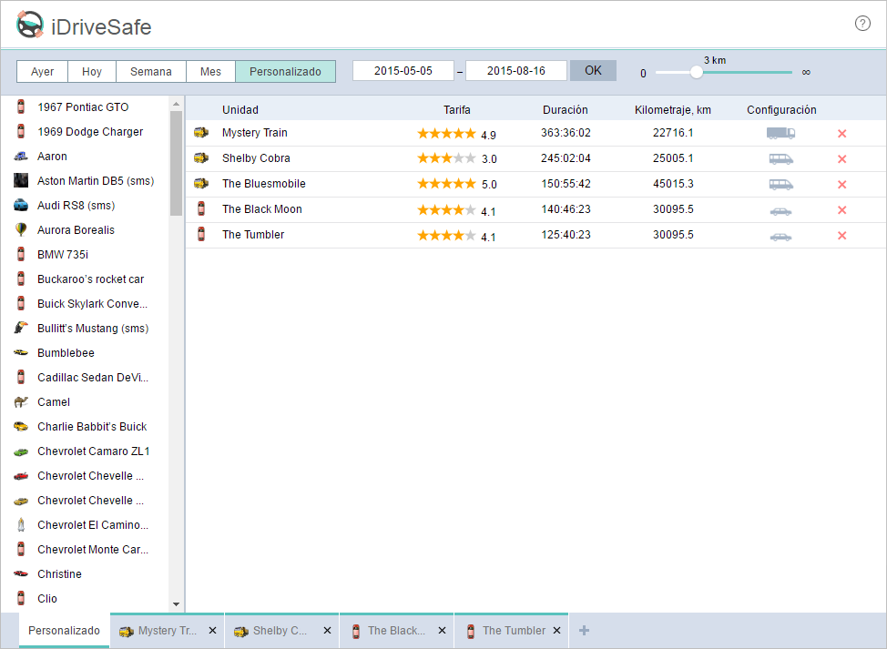

En el panel superior hay que escoger el intervalo temporal por el cual desea obtener la valoración de la calidad de conducción. Hay dos tipos de intervalos disponibles: predeterminado (Ayer, Hoy, Semana, Mes) y ajustable (Personalizado), para el cual se puede ajustar cualesquiera fechas. Por medio de las flechas Adelante/Atrás el intervalo predeterminado se modifica por un día, semana o mes, respectivamente.
Además, en el panel superior se puede indicar como filtro la distancia mínima para ignorar viajes cortos.
En la lista de trabajo hay que seleccionar las unidades necesarias por doble clics. Se agregarán a la tabla de estadísticas y el sistema realizará el cálculo. En la tabla resultante se mostrarán los siguientes datos de estadísticas: la tarifa (la valoración de la calidad de conducción), la duración de viajes, el kilometraje y la configuración (el tipo de vehículo y la austeridad de valoración).

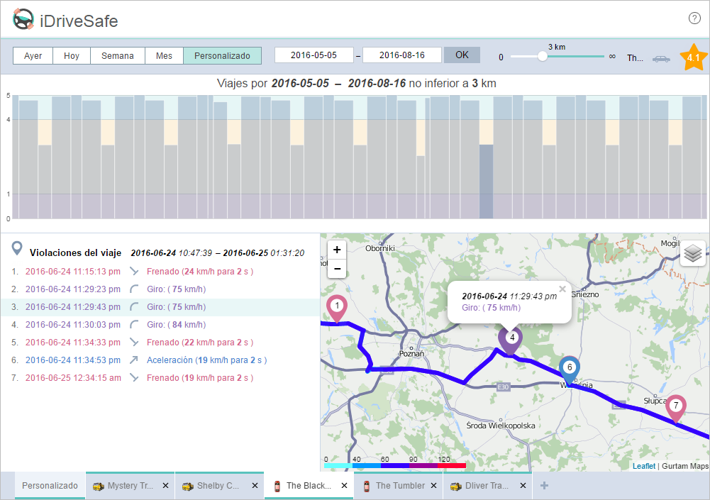

Una vez realizado el cálculo y obtenida la valoración de calidad de conducción, se puede seguir con el análisis más detallado de la valoración por medio de hacer clic en la fila de la unidad en la tabla de estadísticas. Se podrá ver la siguiente interfaz: en la parte superior de la pantalla aparecerán los viajes; debajo, el mapa; y a la izquierda del mapa, la tabla de infracciones.
Los viajes se muestran en forma de columnas. El ancho de la columna es una relación de la duración del viaje seleccionado a la duración de todos los viajes en este intervalo. El alto de la columna es la valoración (a la izquierda se muestra la escala de 0 a 5).
Haga clic en una columna del viaje para que el recorrido de este viaje se muestre en el mapa. El color del recorrido depende de la velocidad de la unidad (en el rincón izquierdo inferior del mapa está la escala que muestra la velocidad y el color que le corresponde). Las infracciones se muestran en los recorridos por medio de marcadores.
A la izquierda del mapa está la lista de infracciones detectadas en dado viaje. La fila con una infracción se selecciona si se hace clic en el marcador de esta infracción en el mapa.
