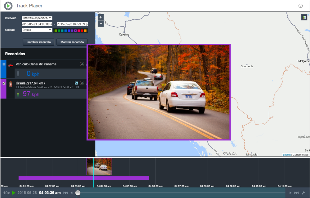

En la interfaz de la aplicación se puede destacar varios elementos. El lugar central lo ocupa el mapa donde se dibujan recorridos de unidades. A la izquierda del mapa, arriba, está el panel de construir recorridos, donde se ajustan los parámetros iniciales. Debajo de este panel está la lista de recorridos con su información general. La parte inferior de la pantalla la ocupa el panel de control de reproducción.
Construcción de un recorrido
El trabajo con un recorrido se inicia en el panel de su construcción. Aquí de las listas desplegables hay que escoger un intervalo temporal y una unidad, y de la paleta — el color de mostrar el recorrido en el mapa. En el menú desplegable hay varios tipos de intervalos: preajustado (Hoy, Ayer, Semana actual, Mes actual, 7 días, 30 días) y ajustado (Intervalo especificado) para el cual se puede indicar cualesquiera datos. Los intervalos preajustados se aplican al instante. Si un intervalo se ajusta manualmente, hay que apretar el botón Cambiar intervalo para que se aplique.
Una vez indicados todos los datos (intervalo, unidad, color), hay que apretar el botón Mostrar recorrido. EL recorrido correspondiente aparecerá en el mapa y en la lista de recorridos. Preste atención a que mientras construirse el recorrido se toman en cuenta los ajustes de la detección de viajes.
En la lista de recorridos se muestra el nombre de la unidad, la distancia viajada, la fecha y el tiempo del primero y del último mensaje. Por medio de las flechas Ir al primer mensaje e Ir al último mensaje la unidad se mueve al inicio o al final del recorrido, respectivamente. Por un clic en el icono de unidad el mapa se centra en su ubicación actual. Frente a cada recorrido de la lista están los botones de varios parámetros (hasta 4 botones): Mostrar/Ocultar imágenes, Seguir la unidad en el mapa, Parámetros, Eliminar recorrido. Están descritos abajo.

En la parte inferior del mapa, a lo ancho de la pantalla, está el panel de controlar la reproducción. Apriete el botón Play para que se inicie la reproducción. Para pararla, vuelva a apretarlo. A la izquierda del botón Play escoja la velocidad de reproducción más apropiada (se la puede cambiar incluso durante la reproducción).
Durante la reproducción no solo se puede seguir el movimiento de la unidad en el mapa, sino también seguir la dinámica del cambio de unos u otros parámetros (velocidad, sensores) — se mostrarán en la lista de recorridos (en el panel izquierdo). Para indicar estos parámetros apriete el botón Parámetros frente al recorrido y escoja los puntos necesarios.
La parte superior del panel del control de reproducción es una escala cronológica que corresponde al intervalo temporal elegido. Las líneas de color marcan los viajes de unidades. Al apretarse el botón Mostrar/Ocultar imágenes en la lista de recorridos, en la escala cronológica aparecen también fotos reducidas enviadas por la unidad. La presencia de este botón y de fotos depende de si el dispositivo soporta esta opción y de si hay imágenes enviadas en el intervalo en cuestión. Apunte la foto para verla aumentada.
Los puntos blancos en la escala son eventos registrados en el historial de la unidad. Al apuntarse tal punto con el cursor aparece una descripción emergente con la descripción del evento. Los marcadores correspondientes aparecen también en el recorrido mismo en el mapa.
Abajo está la barra de desplazamiento. Por medio de arrastrar el control se puede mover en el mapa a la posición de la unidad en algún momento temporal tanto durante la reproducción, como durante una pausa. Se puede ver una parte del intervalo con más detalles. Los límites de tal área se indican por un clic en la línea de reproducción del recorrido. Los límites aparecidos se los puede mover por medio del cursor. Si hay un área seleccionada, la escala cronológica se reajustará, y la reproducción solo se realizará en márgenes de la parte seleccionada.
Por medio de flechas simples Atrás/Adelante se puede mover por un lapso de 1 a 9 segundos, depende de la velocidad de reproducción. Por medio de flechas dobles se puede mover al inicio o al final del intervalo elegido.
El apretar el botón en forma de llave ingles permite activar la opción Omitir intervalos entre viajes. En este caso solo se reproducirán los mensajes de la unidad determinados como viajes.
