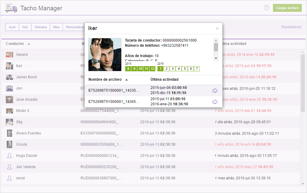

Revisión de información detallada sobre el conductor
Para ver información detallada sobre un conductor hay que indicar la fecha o el intervalo de cargarse el fichero. Usted puede indicar un día (Ayer, Hoy) o intervalo predeterminado (Semana, Mes), así como escoger cualquier otro intervalo temporal (Personalizado). Luego hay que apretar OK y a base de la fecha elegida se generará una tabla con las siguientes columnas: conductor, nombre de archivo, tiempo de carga, última actividad (si desde la última actividad ha pasado un mes, la información se muestra de rojo).
Haga clic en el nombre del conductor en la tabla para abrir la ventana de información detallada. En esta ventana se muestran los siguientes datos: el código del mapa mismo, la información de las propiedades del conductor (incluida su imagen) y la lista de los archivos cargados que puede filtrarse según el nombre del archivo o según el período de actividad. Además, en esta ventana está un tipo de calendario de actividad para el año, donde de color verde se muestran los meses con algún actividad del conductor; de blanco, sin ninguna actividad.
Una vez apretado el botón en forma de nube frente al nombre del archivo, se puede cargar el archivo DDD correspondiente.
