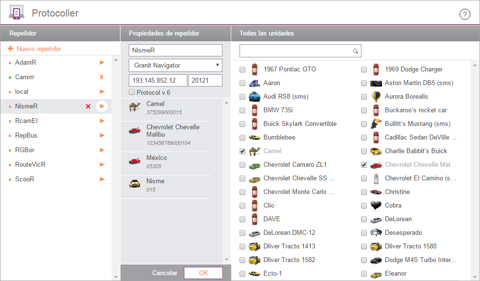

Creación e inicio de repetidores
Para crear un repetidor hay que apretar el botón Nuevo repetidor, escoger las unidades e indicar otras propiedades del repetidor: nombre, protocolo de retransmisión, servidor, puerto, etc. Una vez llenado el panel de propiedades apriete OK.
En el panel izquierdo se muestran todos los repetidores creados. Están parados por defecto. Para iniciar/pararlos utilice los botones correspondientes frente al nombre del repetidor. Además, usted puede hacer clic en un repetidor para ver sus propiedades, agregar o eliminar unidades, ver o modificar otros parámetros suyos.

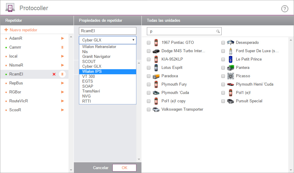

Protocolos de retransmisión
Actualmente son disponibles los siguientes protocolos de retransmisión:
Propiedades
Además del protocolo, son importantes para un repetidor tales propiedades como servidor y puerto. Si el puerto no está ajustado, será indicado automáticamente.
Para algunos protocolos están previstas también propiedades adicionales. Para algunos se puede indicar autorización. Por ejemplo, para el protocolo Nis en función de autorización se introduce el nombre de usuario y la contraseña separados por dos puntos (login:password). Para el protocolo EGTS usted puede desactivar la autorización si no se necesita por medio del visto correspondiente. También es posible indicar el ID del distribuidor para este protocolo.
ID de unidad
Cuando las unidades están agregadas al repetidor, se puede ver/modificar sus ID. Por defecto se utiliza el ID indicado en las propiedades de la unidad. Si hay dos ID, se usa el primero.
Si no hay ningún ID indicado, se debe introducirlo en este campo porque, en cualquier caso, las unidades con un ID vacío no pueden retransmitirse.
Además, para una unidad retransmitida puede usarse un identificador que se diferencia del inicial.
Cabe mencionar, que para la repetición por el protocolo Granit Navigator el ID de la unidad tiene que ser un número de 0 a 65535.
