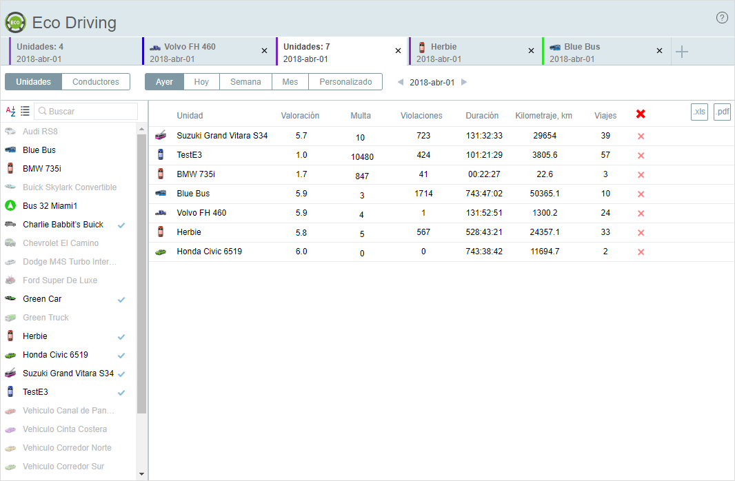

La lista de trabajo está situada a la izquierda y puede componerse de unidades o grupos de unidades. El cambio entre los modos se realiza por medio del botón-interruptor/. Las unidades de la lista están organizadas en orden alfabético directo o inverso. Esto se controla mediante el interruptor / . Para una búsqueda rápida de unidades necesarias se puede utilizar el filtro dinámico situado sobre la lista.
La selección de unidades (grupos de unidades) se realiza por medio de apretar el botón en forma de flecha frente a sus nombres o por medio de doble clics, Las unidades seleccionadas se agregarán a la tabla de estadísticas. Luego el sistema relizará el cálculo. En la tabla resultante se mostrarán los siguientes datos de estadísticas: la cantidad de puntos de multa, la duración total, el kilometraje, la cantidad de viajes por el intervalo indicado. La tabla resultante puede ordenarse según uno de los criterios indicados (un clic en el criterio correspondiente). Las unidades agregadas a la tabla se marcan por un visto en la lista. Una unidad puede borrarse de la tabla junto con todos los datos de estadísticas (cruz roja en la última columna de la tabla).

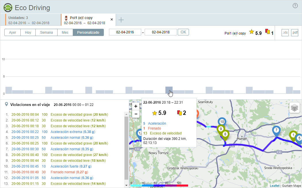

Una vez realizado el cálculo y obtenida la valoración de la calidad de conducción, se puede pasar al análisis ampliado de la valoración por medio de hacer clic en la línea de la unidad en la tabla de estadísticas. La pestaña de información ampliada tiene la siguiente interfaz: en la parte superior de la pantalla están los viajes en forma de columnas, más abajo está el mapa y a la izquierda del mapa — la tabla de infracciones.
Los viajes se muestran en forma de columnas. El ancho de una columna es la relación de la duración del viaje elegido a la duración de todos los viajes en el intervalo indicado. El alto de una columna es la valoración misma de la calidad de conducción (a la izquierda se muestra la escala con las valoraciones máxima y mínima en el intervalo seleccionado). Una vez apuntada una columna con el cursor, se muestra una descripción emergente que contiene información sobre la fecha del viaje, su intervalo temporal, el kilometraje, la cantidad de puntos de multa, la valoración, la cantidad y el tipo de infracciones en este viaje.
Haga clic en una columna del viaje, para que el mapa se centre en su recorrido. El recorrido de un viaje recibe su color de acuerdo con la velocidad de la unidad (en el rincón izquierdo inferior hay una escala donde están indicados la velocidad y el recorrido que la corresponde). Las infracciones se indican en el recorrido por marcadores.
Gurtam Maps se utiliza como la fuente del mapa. La escala del mapa se cambia por medio de los botones correspondientes en el rincón izquierdo superior o por medio de la rueda del ratón.
A la izquierda del mapa está la lista de infracciones registradas durante este viaje. La lista tiene también aspecto tabular e incluye los siguientes datos: la fecha del viaje, su duración, el tipo de infracción y la cantidad de puntos cargados por la misma, así como su valor digital. La línea con la infracción se selecciona en la lista al hacerse clic en el marcador de esta infracción en el mapa.
