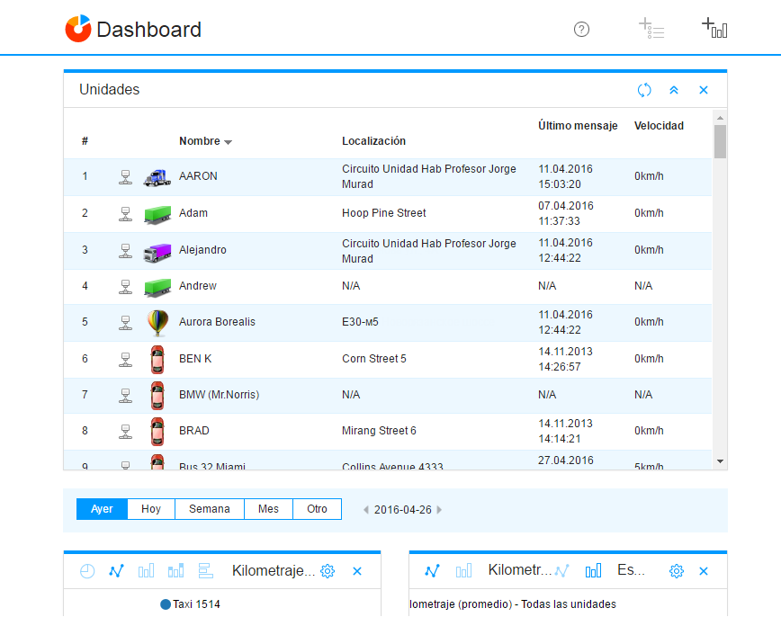

Una vez entrado en la aplicación por primera vez, en el área de trabajo se mostrará la lista de unidades y la gráfica de kilometraje (se muestran 10 unidades con el mayor kilometraje por el día anterior) y de consumo de combustible (se muestran 10 unidades con el mayor consumo por el día anterior).
La lista de unidades está representada por una tabla que contiene información actual sobre unidades: nombre, presencia de conexión, localización, el tiempo de recibir el último mensaje, velocidad. Se puede organizar la lista según cualquier parámetro de la tabla.
Se puede cerrar tanto la lista, como las gráficas. Se podrá devolverlos o agregar nuevas gráficas por los mismos parámetros en cualquier momento por medio de los botones correspondientes en el rincón derecho superior de la aplicación.

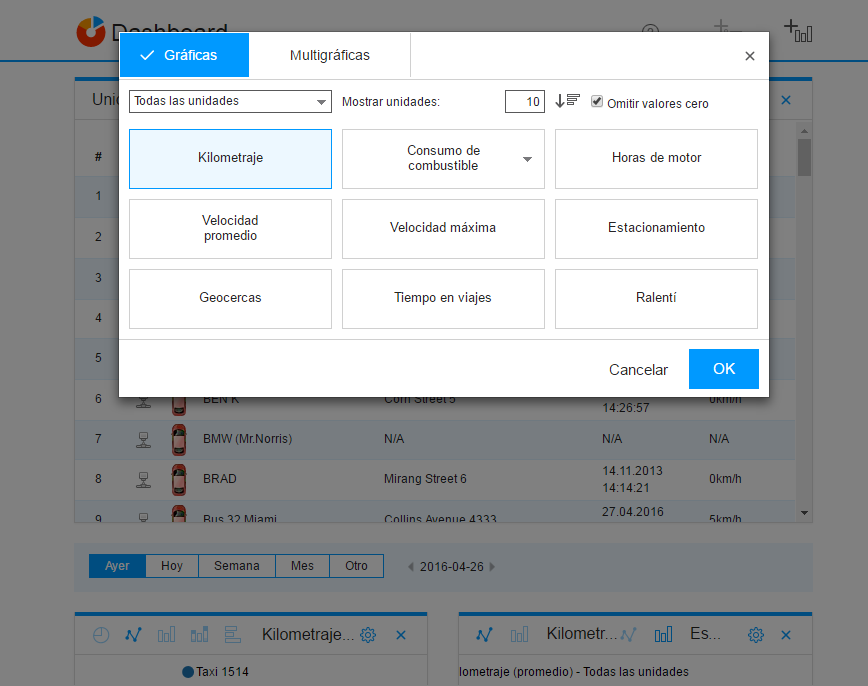

Una vez apretado el botón de agregar gráfica, se abre el diálogo donde habrá que escoger el tipo de gráfica (Gráficas en este caso), las unidades e indicar el parámetro que le interesa. Hay siguientes variantes mientras escoger unidades:
La aplicación permite encontrar entre todas las unidades disponibles cualquier cantidad de unidades con el valor mayor/menor del parámetro. Por ejemplo, en su flota hay 50 vehículos, y usted quiere saber, qué 10 vehículos tienen el kilometraje mayor/menor en el mes corriente. Para esto hay que escoger en la lista desplegable Todas las unidades, indicar el tipo de filtración (por el valor mayor/menor del parámetro) e introducir 10 en el campo Mostrar unidades.
Para distribuir todas las unidades disponibles según el valor del parámetro del mayor al menor o viceversa hay que introducir la cantidad total de unidades, 50 en este caso.
En caso de aplicarse filtración según el parámetro menor está actual el visto Omitir valores cero. Entonces, la aplicación mostrará, por ejemplo, las unidades con el kilometraje menor, pero que no sea nulo.
Para analizar los datos según grupo de unidades es necesario, que escoja el grupo que le interesa en la lista desplegable. La secuencia de acciones posterior para un grupo de unidades es igual que para varias unidades: hay que indicar el tipo de filtración, la cantidad de unidades a mostrar e indicar si hay que omitir valores cero.
Para que la aplicación analice los datos de una unidad concreta, hay que escoger la unidad que le interesa en la lista desplegable. La gráfica de una unidad vale cuando se escoge un intervalo que dura más de un día, ya que en este caso cada columna de la gráfica reflejará información por el día correspondiente.
Multigráficas
La opción permite comparar gráficas por dos varios parámetros de eficiencia clave. Esto permite compararlas y encontrar la interdependencia de estos parámetros.
Una vez apretado el botón de agregar una gráfica, se abre el diálogo donde habrá que escoger el tipo de gráfica (Multigráficas, en este caso), las unidades e indicar dos parámetros que le interesan.
La selección de unidades para multigráficas equivale por completo a la de su selección para gráficas e incluye los siguientes variantes: todas las unidades, grupo de unidades o una unidad concreta.
Una vez elegidos Todas las unidades o Grupo de unidades, hay que indicar el método de calcular el valor para gráficas. Existen dos: el valor se calcula como Promedio o como Total. Supongamos, usted tiene elegidas Todas las unidades y se utiliza Promedio en función del método de calcular el valor. En este caso la suma de todos los valores recibidos de la unidad será repartida en la cantidad de estas unidades. Además, en caso de calcular el valor como Promedio conviene activar el visto Omitir valores cero — las unidades con valores nulos no se tomarán en consideración. Si se han elegido Todas las unidades y en función de calcular el valor se utiliza Total, será indicada la suma de valores recibidos de las unidades.
Abajo, en dos columnas, está el par de parámetros de eficiencia clave, a base del cual serán construidas las gráficas. Por defecto tal par es kilometraje y tiempo en viajes. Para que se cambien los parámetros de eficiencia en este par, hace falta hacer clic en el icono correspondiente e indicar el parámetro necesario. Para que se construya una multigráfica, apriete OK.

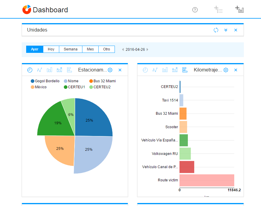

Una vez apretado el botón OK, en el área de trabajo aparecerá la gráfica correspondiente. Se puede agregar cualquier cantidad de ventanas con gráficas, así como arrastrarlas de un lugar a otro.
El título de una gráfica refleja su configuración. En la misma ventana se puede escoger varios tipos de visualización de una gráfica: diagrama circular, gráfica lineal, diagrama de barras con agrupación, diagrama de barras con acumulación, diagrama de barras horizontal — para gráficas a base de un parámetro; gráfica lineal y gráfico de barras con agrupación — para multigráficas. Los botones de elección correspondientes están situados en la parte izquierda del encabezamiento de la ventana de gráfica.
La mayoría de gráficas tienen leyenda. Para las gráficas creadas a base de un parámetro, la leyenda da la lista de las unidades para las que se ha construido la gráfica e indica la correspondencia entre los colores en la gráfica y las unidades. La leyenda de una multigráfica muestra a base de qué parámetros ha sido construida la gráfica, así como qué color pertenece a qué eje. Se puede desactivar los elementos de la leyenda (unidades o ejes, depende del tipo de gráfica). Además, si hace doble clic en algún punto de la leyenda, en la gráfica solo se mostrarán los datos sobre este punto (por ejemplo, sobre la unidad elegida).
Por defecto en función del intervalo temporal está elegido Ayer. Sin embargo, se puede cambiar este ajuste: indicar un día (Ayer, Hoy), un intervalo temporal (Semana, Mes) o un intervalo temporal ajustado manualmente (Otro). Cada cambio del intervalo temporal causará que las gráficas se dibujen de nuevo.
